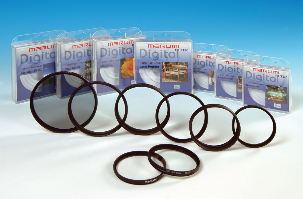

Множество собранных вопросов со всех сторон были скомпонованы на этой странице. Ответы помогут Вам как перед покупкой, так и во время использования светофильтров.
http://www.intel-foto.ru/content/publication/2014/2014-02/marumi/Marumi-Filter-Set_HIGH.jpg
Про обычные фильтры
Лучше, сразу после покупки и установки на камеру, защитить фильтром переднюю линзу объектива.
Фильтр, в любом случае стоит дешевле и заменить его, а не линзу - гораздо проще.
Царапины, пыль, грязь, влага и отпечатки любопытных или неаккуратных пальцев не смогут причинить вред ни самому объективу, ни качеству получаемого с его помощью изображения.
К группе защитных фильтров относятся любые, не привносящие радикальных изменений в рисунок и экспозиционные параметры.
Это ультрафиолетовые - UV (они же - UV1х, Haze, Protect или N - Normal). Последние два названия часто используются для маркировки упрощённых защитных фильтров, с худшим (но достаточным) просветлением, более стойким к царапинам, и с более толстым стеклом.
Sky-фильтры - то же ультрафиолет-ослабляющее оптическое стекло, но с более (Sky1b) или менее (Sky1a) насыщенным розоватым оттенком. Дополнительное оттенение стекла позволяет не только понизить уровень ультрафиолета, но и уменьшить воздействие тёмно-фиолетовых тонов спектра видимого света на изображение. Результат - эффективная борьба с дымкой, повышение контраста и цвето-насыщенности зелёных тонов (листва) и более точная цветопередача тонов кожи портретируемого человека. Не многие производители способны сделать фильтр Sky1b экспозиционно-нейтральным, в большинстве случаев требуется экспокоррекция., а эффект Sky1a зачастую оказывается недостаточно выражен.
Фильтры с просветлением Dynamic (- дайнэмик) и Neo-Dynamic не ослабляют, а обрезают паразитный UV-диапазон вообще. Кроме того, такое покрытие более стойко к внешним воздействиям, а само стекло фильтра - более тонкое, чем то, что применяется в стандартных фильтрах.
Для цифровых фотокамер высокого класса, объективы которых стоят целое состояние (особенно сменные), а матрица сверх чувствительна, конечно необходима и физическая (от пыли и царапин) и оптическая защита. Последняя - не только от ультрафиолета, но и от инфракрасного излучения. Кроме того, матрице могут серьёзно повредить внутренние рефлексы - переотражения. Поэтому закраины стёкол в таких фильтрах дополнительно зачернены.
MC‚ Dynamic, WPC - какое просветляющее покрытие выбрать?
На светофильтрах Marumi применяется 4 типа просветляющих покрытий.
MC - аббревиатура многослойного (по сем слоёв с каждой стороны) просветляющего покрытия, препятствующего отражению светового потока от поверхности светофильтра и улучшающего общее светопропускание оптической системы . От линзы, защищённой многослойным просветлением, отражается менее 5% проходящего света.
Просветление Dynamic позволяет пропустить около 99% светопотока, но при этом ультрафиолет не проходит совсем. Порог пропускания - 370 или 400nm в зависимости от модели фильтра. Дополнительно, такое покрытие обладает большей механической прочностью.
Влаго-защитное покрытие WPC (water proof coat) было разработано компаниями MARUMI и Hatsumi Sekai специально для Фотографии, оно великолепно передаёт красоту окружающего мира, оставаясь неприступной преградой для царапин и грязи. WPC-покрытие смачиваемо, поэтому капля влаги моментально стекает, попутно образуя на стекле статический заряд обратный заряду пыли - и поверхность самоочищается.
Специализированное покрытие DHG (digital high grade) - "цифровой высокого уровня", специализировано для цифровой фотоаппаратуры с дорогой специализированной оптикой, особенно - сменной. Защищая объектив от ультрафиолета, царапин, пыли влаги и грязи, фильтры DHG сокращают пропускание инфра-красного излучения, вредного для матрицы. Кроме того, матрице могут серьёзно повредить внутренние рефлексы - переотражения. Поэтому закраины стёкол в таких фильтрах дополнительно зачернены.
